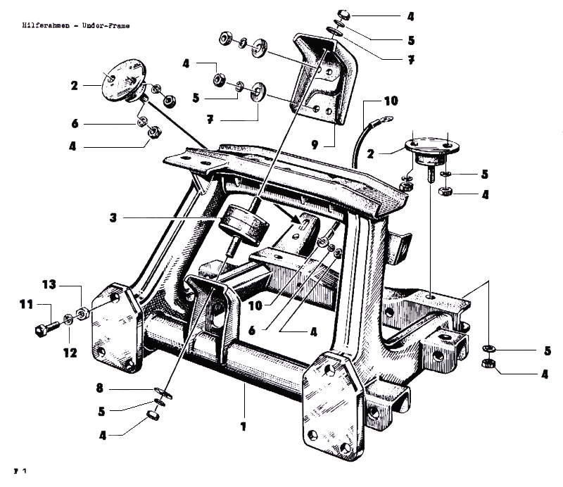

ok jongen geen vonkjes meer nu ik een extra massakabel gemonteerd heb van carrosserie naar de versnellingsbak.
maar ik vraag me wel af waar het motorblok normaal zijn massa vandaan haalt met betrekking tot de carrosserie.

Nummer 10 ist die Masseleitung (Motor - Fahrschemel) B6/A22.

Die ben ik anders zelfs bij mijn nieuwe trabant met 138 km op de teller niet eens tegen gekomen!

bij mij zit ie er ook niet op?

als ik het goed heb was dat tot 1984 en daar na niet meer de massa draadje.

Klopt Theo.... toen kwam dat stomme dunne bruine draadje van accu naar schutbord.............. :o
