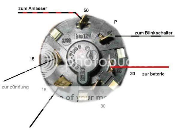

als de ebza geen spanning krijgt... zou ik er vanauit gaan dat het probleem richting contactslot te zoeken is...
Trabant 601, Barkas B1000KB, HP750, Simson S51
Re: bobines en ebza
uitgaande van het contactslot heb ik of de bedrading verkeerd....
of het contactslot is defect.
aan de linkerkant is de zundung bedrading, klopt het dat dit twee draden zijn? en maakt het dan nog uit welke van de twee waar komt?
denk zelf ook dat de kans groot is dat daar het probleem ligt.
Vlak voordat ik de auto stil gezet heb is de ebza perfect afgesteld en liep alles super, neem aan dat de ebza van stilstaan niet stuk gaat

misschien kun je het contactslot overbruggen dmv een schakelaar. als die dan op ON staat, zou er ook stroom op de EBZA moeten staan.
Re: bobines en ebza
overbruggen? hoe moet ik wat, waar aansluiten?

na wat doormeten en klooien heeft de trabant vanavond zn eerste geluiden weer gemaakt! heerlijk dat geluid!
nu verder opbouwen en binnenkort weer eens een rondje rijden.
