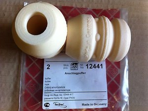

zijn dit soort dingen:
weet niet hoe hoog je ze nodig hebt... maar je kunt ze gewoon in de lengte doorsnijden met een stanley mes om ze eraf te halen op de sloop ( dan hoef je niet de hele poot te demonteren) en vervolgen bij jou erop zetten, tywrapje in het dunne deel, en dan blijven ze prima zitten.
het is natuurlijk mooier om de poot gewoon te demonteren en dan de bumpstops eraf te halen... maar die veren zitten er onderspanning onder bij die auto's en die wil je niet zo op de sloop met je hand gereedschap uit elkaar halen.. moet je op zijn mist een goed setje veerspanners voor hebben (kun je misschien wel lenen op de sloop als je die zelf niet hebt
(misschien als je een behulpzame sloop hebt, dat ze ze wel gewoon voor je eraf halen, of je besteld ze nieuw... weet eigenlijk niet hoe duur zo iets is)

Loopvlak is niet te zien gelukkig. Negatief camber heb ik ook aan zitten denken, door de bladveer in te laten korten.
Wat ik op interwebz aan bumpstops tegen kwam is gelukkig niet duur. Komt goed!
