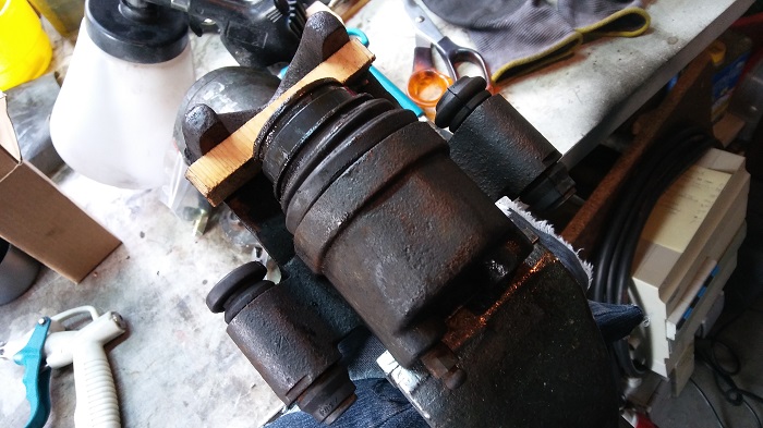

Het reviseren van remklauwen gaat als volgt:
Stap 1: Demonteren
1. Gebruik WD40 of gelijkwaardig product om de schuifbouten en remslang bij de remklauw los te weken.
2. remslang afklemmen en remklauw demonteren. Neem gelijk de blokken mee ter controle. Draai de remslang niet, je dient de remklauw van de slang af te draaien, niet andersom.
3. zuiger boven een bak terugdrukken. Dit is controle voor de gangbaarheid. Let op hierbij komt remvloeistof uit de klauw! Mocht het niet lukken laat zoveel mogelijk vloeistof in de klauw.
4. klauw op zijn rug leggen en een blokje hout bij de zuiger leggen die niet al te dik is (zuiger moet voldoende ruimte hebben)
5. met perslucht druk op de opening waar de remslang zat zetten. De zuiger zal dan naar buiten komen. (let op je vingers!!!) Hierbij kan er wat remvloeistof mee komen (zeker als er nog wat vloeistof in zat)
Mocht dat niet werken, is er nog een mogelijkheid om met een vetspuit de rem via dezelfde opening te vullen met vet. Dit omdat vet niet comprimeerbaar is, terwijl lucht dat wel is. Je kunt dus meer druk opbouwen. Wel is raadzaam om dan de zuiger onder de stofhoes in te vetten met WD40 of gelijkwaardig product en een nacht te laten staan zodat het goed kan inwerken.

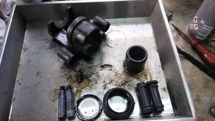

6. Na het verwijderen van de zuiger en de ontluchtingsnippel kun je de beide rubbers demonteren. Het binnenste, vierkante rubber kan met een kleine schroevendraaier eruit worden gewipt. let op dat je hierbij niets beschadigd. De stofhoes kan met de hand eruit gehaald worden.
Eventueel demonteer je hierbij ook de rubbers van de geleidpennen door deze aan 1 kant in te knijpen en ze eruit te trekken. Deze zijn echter vaak nog in goede staat.
7. Controleer of de oude rubbers overeen komen met de nieuwe. De maatvoering is zeer belangrijk en dan vooral bij het binnenste rubber. Er mag geen afwijking zijn. Iets kleiner (binnendiameter) kan wel als de originele rubbers zijn opgezwollen. Daarbij is het mogelijk dat de nieuwe stofhoezen een smallere opening hebben voor de zuiger. Dit is een verbeterde versie.
Stap 2: Reinigen
8. Reinig de remklauw zeer grondig met remmenreiniger, een messing borstel en een tandenborstel. Gebruik geen staalborstel in de cilinder, omdat deze krassen kan veroorzaken. Lichte roest kan wel met een staalborstel worden verwijderd. Doe dit wel voorzichtig. Putroest is geen probleem, zolang de randen van de rubbers maar goed schoon en roestvrij zijn.
9. Reinig de zuiger op dezelfde manier. Zorg ook hier dat de rand goed schoon is.
10. Schuur de zuiger licht met een fijne korrel (1000/1500) en reinig hem met remmenreiniger. Vervolgens kun je eventueel nog een metaalpolijstmiddel gebruiken. Ook dan weer reinigen met remmenreiniger.
Mocht er putroest over blijven, vervang dan de zuiger! Putroest is een oneffen oppervlak. Dit kan ervoor zorgen dat het binnenste rubber beschadigd raakt of niet afdicht. Hergebruik van zuigers met putroest is geen duurzame reparatie!

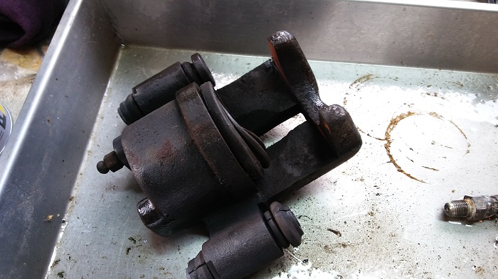

Stap 3: Assembleren
11. Monteer de ontluchtingsnippel, deze hoeft niet volledig vast te zitten. Let hierbij op de positie. Op de auto moet de ontluchter bovenaan zitten. Bij een Trabant 1.1. zijn de remklauwen aan beide kanten gelijk, je kunt dit dus makkelijk fout doen.
12. Zet de remklauw vast in een bankschroef met de cilinderopening omhoog gericht. Dit werkt het makkelijkste.
13. vet de binnenkant van de klauw in met remcilindervet. Gebruik geen andere producten, deze kunnen de remwerking verminderen of de verse rubbers aantasten.
14. Monteer het binnenste, vierkante rubber met remcilindervet. Let op dat deze netjes in de rand zit die ervoor bedoeld is. Hij kan bij het monteren namelijk gedraaid terecht komen, dat is niet juist.
15. Vet de stofhoes lichtelijk in en monteer deze in de rand van de zuiger. En rek deze vervolgens naar beneden. Hij zal dan weer uit de rand komen, maar dit is nodig. Zorg dat de onderrand een stukje onder de zuiger uit komt, zodat je straks ruimte hebt om te monteren.
16. positioneer de zuiger met de stofhoes boven de cilinderopening.
17. Nu begint het pielen, de stofhoes moet in de bovenste rand van de cilinder terecht komen. Hou hiervoor de zuiger met je ene hand vast. En probeer met je andere hand de stofhoes op de goede plaats te krijgen. Mocht het niet gelijk lukken (stofhoes gaat graag van de zuiger af) begin dan gewoon volledig opnieuw.
18. Controleer of de stofhoes goed zit door de cilinder lichtelijk omhoog te trekken en te kantelen naar meerdere kanten. Pas op dat je hierbij de zuiger niet uit de stofhoes trekt.
19. Duw de zuiger recht naar beneden. Hier zal enige weerstand zitten, maar bij voldoende invetten kan dit zeer soepel gaan (te soepel is niet goed)
20. Om te controleren of het 2e rubber goed genoeg afsluit probeer je de cilinder met de hand eruit te trekken. Dit mag niet te eenvoudig gaan.
21. Leg een dikker blokje in de remklauw. Vervolgens doe je met een klein pufje perslucht de zuiger weer een klein beetje naar buiten laten komen. Nu kun je controleren of de stofhoes in de rand zit van de zuiger. De stofhoes moet uitrekken. Indien dit niet het geval is duw je de zuiger terug en herhaal je deze controle. Als je blokje te dun is kan het zijn dat de zuiger weer volledig uit de klauw komt. Het kan zijn dat de stofhoes wel uitrekt, maar los raakt uit de zuiger. Dit komt door het invetten. Monteer eventueel de nieuwe rubbers voor de geleidebouten. Dit werkt precies andersom als de demontage ervan.
