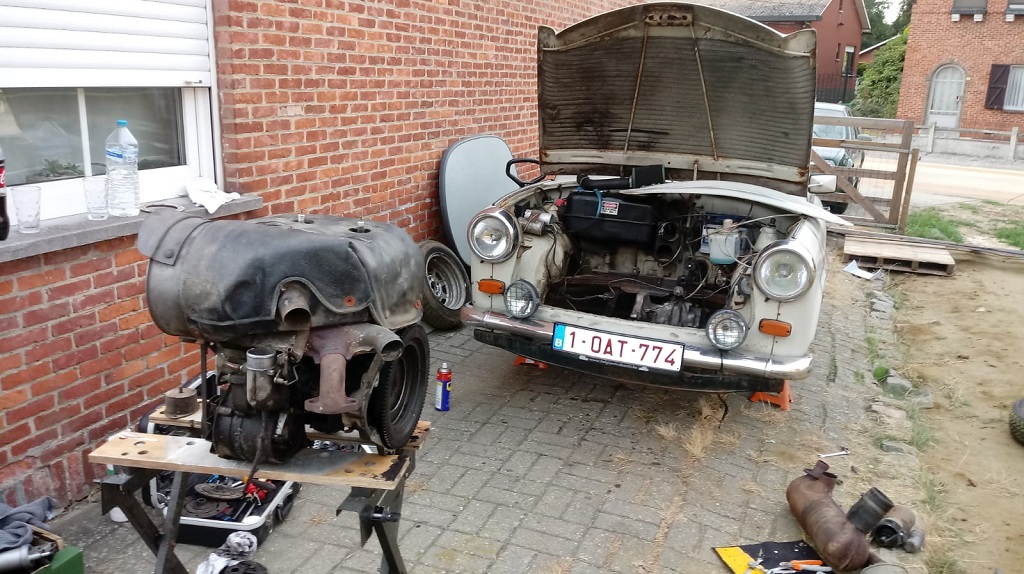

Nee, rond 22.45 waren we eigenlijk (op het opruimen na) geheel klaar inc 2 proefritjes en nog de chokekabel op de juiste plek zetten (want die trok de pook uit de versnelling bij de eerste testrit). En het voor de proefritjes nog invetten van de smeerpunten.
Probleem (plakkende koppeling, koppeling deed niks) bleek in de geveerde koppelingsplaat te zitten. Deze had 2 of 3 veren aan de achterkant er uit gespuugd. Waardoor de plaat niet meer los kon komen.
Vervangen voor een vaste plaat (want die had de meeste voering, plus kan niks meer gebeuren met de veren) en na een klein beetje schoonmaken van het blok (en wat andere issues zoals een (bijna) lege benzinetank..) kon er een proefritje gemaakt worden.
Afgezien van de lawaaiige uitlaat (want weinig echt uitlaatpijp meer na de voordemper) liep het blokje weer redelijk netjes en schakelde de trabant weer.
Pic's or it didn't happen: Helaas alleen eentje gemaakt toen we na ongeveer 1,5 uur het blok op de workmate hadden staan en de oude koppeling gedemonteerd hadden.
Voor 2 mensen die nooit samengewerkt hadden en beide geen ervaring met deze klus, vind ik dat we het in totaal ongeveer 4 uurtjes tijd, nog best snel gedaan hebben inc proefritjes.
Natuurlijk tussendoor af en toe een slok cola of water en de handen schoonmaken (want erg vies blok) en soms een taalbarrière (Vlaams is toch net even anders dan Nederlands :P).
Ik had zelf ongeveer 3 uur ingeschat. Maar een ongeordende doppendoos is best wel onhandig. Net zoals een kabeltje vergeten los te maken en daar pas achter komen als je het blok al uit bijna uit de auto hebt.
