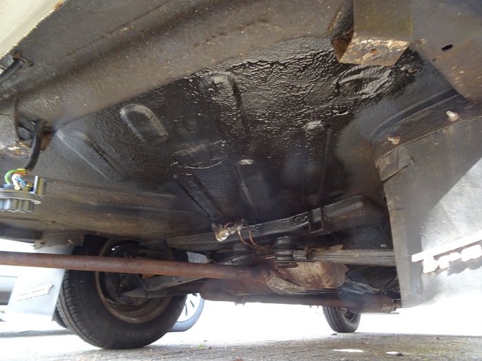

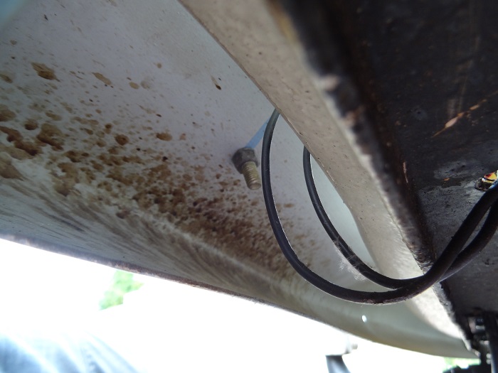

Vanmiddag even de bodem voorzien van 3 lagen bitumen.
Op dat kleine stukje spuit je dan makkelijk een hele spuitbus leeg. (beter teveel dan te weinig toch?)
Het werkt trouwens ook prettig onder de auto. Zal wel een ander systeem in zitten. Normaal gezien werkt schuin omhoog spuiten niet zo goed bij spuitbussen. Bij deze dus wel.
Foto net na de 3e laag gemaakt.
Al het gelige eromheen is gewoon vuil wat eens een keer goed gepoetst moet worden.

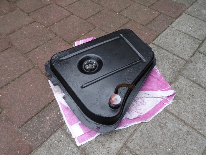

De tank staat inmiddels ook in 1laag antiroestprimer, 1 laag primer en 2 lagen lak (waarvan de laatste er net op zit)
Trekhaak zelfde liedje.
Echter voor het goeie zou de tank eigenlijk een keer gestraald en gepoedercoat moeten worden. Omdat ik met gewoon schuren (zelfs met grit 80) niet eens alle roest weg krijg geschuurd op bepaalde plekken.
Maar dat zie ik over een paar jaar wel weer. Misschien komt er dan een custom made tank onder die over de hele breedte zit en waar dan ook meer in past.

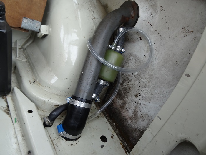

Nu alleen nog de ontluchtingslangen op de filter die naar de vulhals moet lopen.
Voor het idee, het gaat om de dikke zwarte slang vanaf de groene pot. Binnendiameter is 19mm.
Foto viertakttrabant.de
Helaas zijn de originele (die ik al eens ingekort had) erg slecht en ga ik die niet hergebruiken.

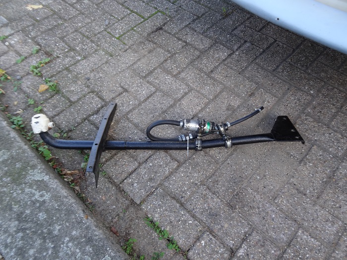

Verder nog de pompassemblage alvast op de trekhaak gezet met alle nieuwe slangen en slangklemmen.

Ik kon de trekhaak er nog niet onder zetten omdat ik nog een extra plaatje heb gemaakt dat eerst nog in de lak moest (vergeten)
En die trekhaak moet er eerst onder.

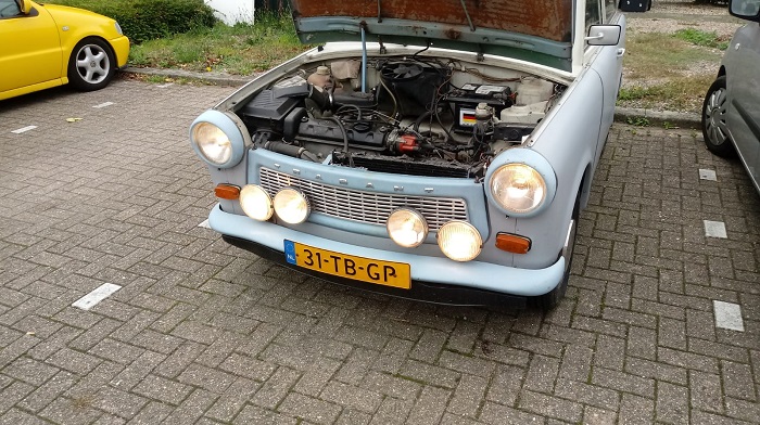

Helaas kon ik ze niet in de behuizing van de mistlampen doen (ze zijn net een slag kleiner) Dus heb ik de netste spullen bij elkaar gezocht.
Van 1 set met een kapotte lamp (glas) en 1 losse lamp met een roestige chroomrand. Heb ik 1 goeie werkende set gemaakt met heel glas.
Met dank aan Gvhoey en Whoopy!
We have lights again!
Verder spiegeltjes nog vervangen (rechter kant was de kunststof rand van gebroken) en alvast de tankvulhals teruggezet. (nog niet in de auto. Ik vind weer kunnen rijden ff belangrijker) Deze heb ik gepoogd om het vulgat wat te vergroten. Immers was die soms te klein voor het vulpistool. Hopelijk is dat nu verholpen.

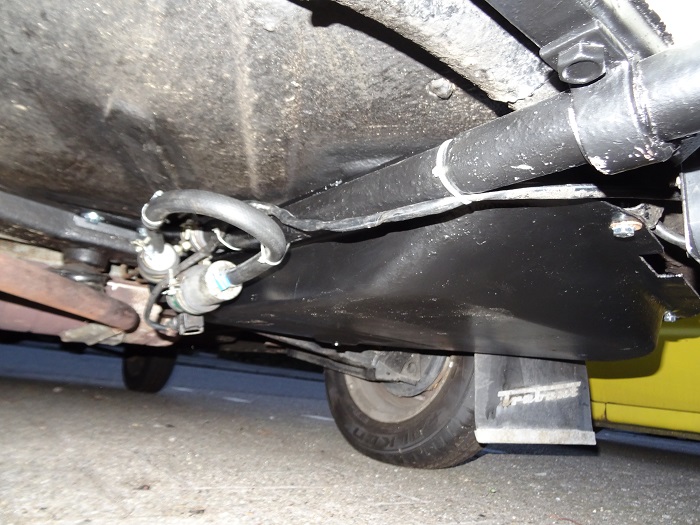

De trekhaak zit er weer onder en daarmee ook een deel van het slangenwerk voor de tank en de pomp. Dat hangt nu nog los. Omdat de tank leidend is voor de positie van het geheel.
Stekker van de pomp hangt daarom nog hoog naast de stekkerdoos.
Daarna alle electra opnieuw aangesloten waar nodig. En alles voor zover netjes gemaakt in de achterbak.

Vers gespoten tank:

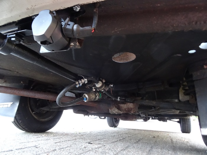

Toen de tank eronder zat eerst alles in de auto aangesloten. Doorzichtige slang moet nog even vastgezet worden Die is sowieso te lang, maar hij knikt niet meer.
En een paar uur later inc tussenpauze (half op de kop en boven je hoofd werken in een kleine ruimte is niet zo goed voor je hoofd) zat de tank eronder en de slangenconstructie zat weer op zn plek.
Daarna tank gevuld met 10l bezine. Benzine weer naar voren gezogen (bahbah) en paar keer pomp laten draaien. Toen die weer startte gelijk gecontroleerd op lekkages.
