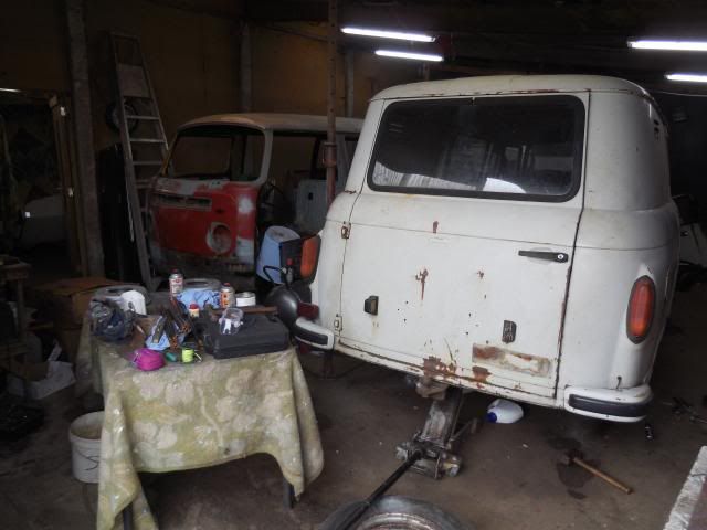

Een paar weken geleden vertelde mijn vader mij dat hij nog iemand kende met een oldtimer in zijn tuin.
Nu dat ik nogal bezeten ben van oldtimers MOEST ik natuurlijk gaan kijken wat die man daar had.
Het bleek een Barkas B1000 te zijn van 1987 met 30 000 originele km.
Ze hadden deze daar bijna 20 jaar geleden geparkeerd en nooit meer naar gekeken.
Ik vertelde die man dat ik wel interesse had in de Barkas en mocht deze dan voor een mooie prijs meenemen.
Paar dagen later stonden we klaar met een tractor om hem daar weg te slepen.
Sindsdien staat hij bij mij thuis en wordt er volop gepland om deze terug op de baan te krijgen.
Het is een bestelwagen maar er zijn extra ramen in gezet door de vorige eigenaar.
Deze week onderdelen besteld in Duitsland dus binnen enkele dagen kunnen we volop aan de slag.
Hier wat foto's van de Barkas
Zo stond hij dus 20 jaar buiten.
Toen we hem eenmaal los gekregen hadden ( wat niet zo makkelijk was omdat hij 20 jaar stilgestaan heeft met de handrem op ) konden we naar huis vertrekken.
Dit wordt dus de meeting cruiser voor 2014.

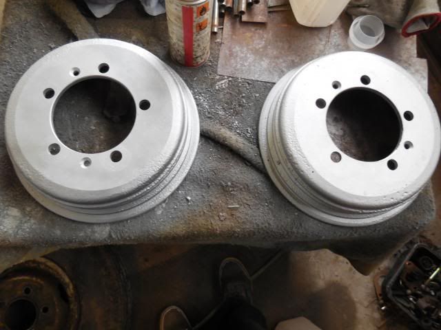

De remtrommels achteraan er eens afgehaald en ontdaan van 20 jaar aan spinnenwebben... ( ooohhh ik haat spinnen)
En hun meteen eens laten kennismaken met mijn nieuwe zandstraalketel.
Daarna een laagje zincspray erover en ze zijn weer zo goed als nieuw.

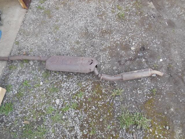

De uitlaat heeft ook zijn beste tijd gehad , met name dan de achterste demper.
wou deze eraf halen, maar dat was dan ook weer makkelijker gezegd dan gedaan...
Na wat "overtuigende " klappen was hij dan eindelijk los.
Helaas valt deze niet meer te redden.
Een nieuwe uitlaat komt dus ook weer op de bestellijst... Moet wel zeggen dat ik geneigd ben om een uitlaat op maat te laten maken ...
Wat zou dat doen zo'n custom tuninguitlaat op een standaard barkas motor?
De bedoeling is niet om de motor op te drijven ofzo.
Tja dat zien we later dan wel.

Qua uitlaat met een standaardmotor schijnt de standaard voordemper al tamelijk optimaal te zijn.
Voor het geluid zou ik de derde demper weglaten en de tweede demper vervangen door een open demper. Zo heb ik het ook op mijn Wabant (Wartburg voordemper, Simons einddemper). Klinkt wel leuk en je bent voor minder dan 100 euro klaar :)

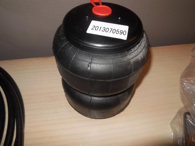

Vandaag ook eens de airride bovengehaald.
Geen idee of ik deze ga gebruiken voor de barkas of dat ik static ga rijden.
Iemand die me wat meer info kan geven over de ophanging van de barkas?
Lijkt me doormiddel van torsieveren? Of hoe zit de ophanging in elkaar?
Voor de uitlaat heb ik de rotte demper ervan tussen gehaald en de derde demper gemonteerd na de eerste.
De uitlaat komt nu uit aan de zijkant voor het linker achterwiel.
We zien wel wat dat geeft qua geluid en performance.

De wielophanging van de Barkas is doormiddel van 4 torsiestaven. Verlagen (zeker geen 10cm!) of verhogen kun je evt doen door het versteld monteren van de torsiestaven. Ik zou aan de vering helemaal niets veranderen, aangezien deze van nature al lekker veert. Wil je airride of iets anders onzinnigs monteren, dan zou ik ervoor kiezen de hele wielophaningen (voor zover mogelijk) te veranderen en evt van een ander voertuig te nemen.
je zou eens op een Barkas-forum kunnen vragen, maar als je Duits 0,0 is, dan ben ik bang dat je dit zelf zal moeten verzinnen/oplossen.
Motortechnisch... de motoren zijn inmiddels al over de 30j oud, je maakt meer stuk ben ik bang. Wil je echt meer snelheid/vermorgen, zoek dan (lang) naar een dure, zeldzame viertakt barkas. Hiermee zijn dan de mogelijkheden kwa motor (over de bak maar te zwijgen) iets groter. Weet wel dat er in belgie eind jaren 80 Barkassen met dieselmotoren werden verkocht. (de folder kan ik je evt mailen), maar vermoed dat die kwa snelheid/vermogen erg te wensen overlieten in vergelijking met wat jij evt wilt.
