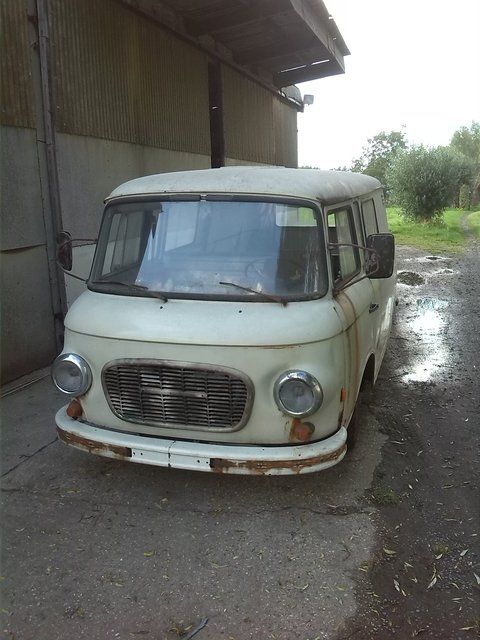

Hier zijn we dan weer ! :mrgreen:
Jammergenoeg heb ik het de laatste maanden superdruk waardoor er aan mijn auto's quasi niet gewerkt wordt ( huis gekocht enz ).
MAAR ! Ik heb de laatste dagen weer tijd gevonden om aan de Barkas te kunnen werken.
Problemen met mijn alternator zijn inmiddels opgelost ( mijn eigen domme fout van een draad verkeerd aan te sluiten :oops: )
Laswerk is ook 99 % klaar , enkel nog hier en daar een gaatje maar niks serieus meer.
Thermo-schakelaar zit er nog niet tussen aangezien ik nog niet echt heb nagedacht hoe ik deze ga installeren.
Nu werk ik met een simpel schakelaartje die ik aanleg als de motor warm is.
Nu heb ik weer een nieuw probleem , nouja probleem...
Mijn carburator is volledig open geweest en gereviseerd.
Nu draait hij mooi stationair maar bij willen rijden valt deze volledig in een zak , tenzij ik mijn choke halfopen zet en de
motor in hoog toerental houd. Denk dat dit dus te maken heeft met de regeling van mijn carb?
Wat zijn de standaardinstellingen voor een carb en hoe regel ik deze?
Hoop de Barkas nog binnen de twee weken gekeurd te hebben en dit is mijn laatste hindernis.
En zo staat ze er nu bij :
