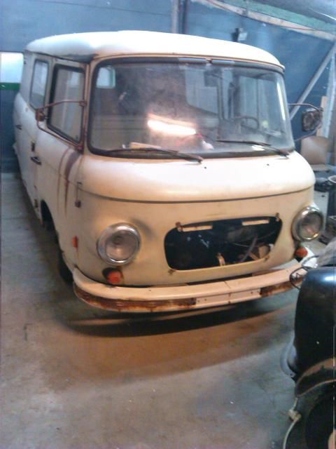

u vraagt , wij draaien !
Vergeet altijd de camera als ik aan het werken ben :evil:
Hier toch enkele foto's ( sorry voor de kutgsm kwaliteit )
Zo staat ze er nu bij.
Een dikke 20cm verlaagd vooraan en in combinatie met laagprofieltjes wordt dit na de keuring zo'n 25 cm drop.
bedoeling is dan ook om in de toekomst de motor en bak te verhogen.
Met airride kan deze dan plat op de grond.
