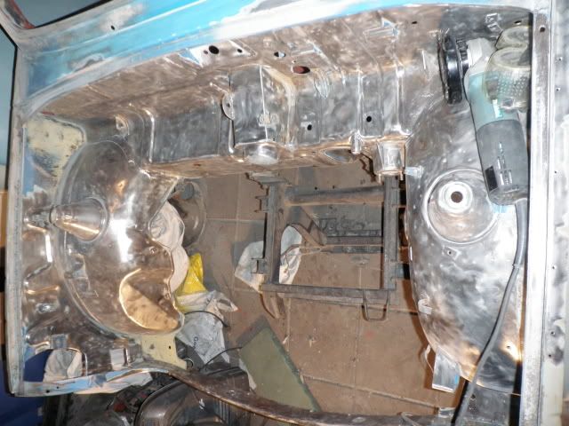

Ik ben op het moment bezig met de motorruimte, die ook helemaal kaal is gemaakt, om alle roest perfect op te kunnen sporen. Deze is nog kaal, en staat te wachten op de RLS:

De Owatrol CIP hardt inderdaad rood uit, de oudere soort RLS is meer licht oranje (zie de onderkant)... Maar het wil zeker niet zeggen dat alle oranje of rode ondergrond altijd RLS/owatrol is hoor... Er zijn verschillende soorten rode/oranje ondergronden, bijvoorbeeld menie of rode primer of iets dergelijks.
RLS voor de bodem van het interieur is een 3/4 blikje van een halve liter al voldoende! Met 1 blikje kan zelfs de motorruimte nét worden meegenomen, voor zover ik nu kan inschatten. Die gaat waarschijnlijk vrijdag namelijk in de RLS, als voorbereiding voor de stilstand van het project van anderhalve maand ongeveer vanwege vakantie.
