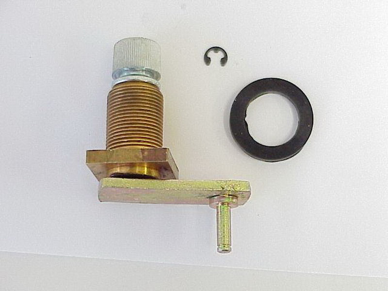

De speling die Mel bedoelt is de speling tussen de as en de bus waarin deze inzit. Ik heb ooit exemplaren gezien waarbij nog maar de helft van de as over was.
Misschien heb je wat aan dit plaatje?
- moderator
- Berichten: 4341
Re: ruitenwisser stuk
Onderstaand plaatje is niet van een Trabant, maar geeft wel goed aan welk deel je moet vervangen!

En moet er dan ook wat opnieuw afgesteld worden, ik zie namelijk een sleufje op de eerste foto.
Ik ga een gehele mechaniek kopen zodat ik alles kan vervangen indien nodig en of verbeteren of restaureren.
marcel
marcel
mijn vrouw is bij ons het jongste van de oldtimers,maar kost het meest qua onderhoud.
- moderator
- Berichten: 4341
Nee er valt niks te stellen.
