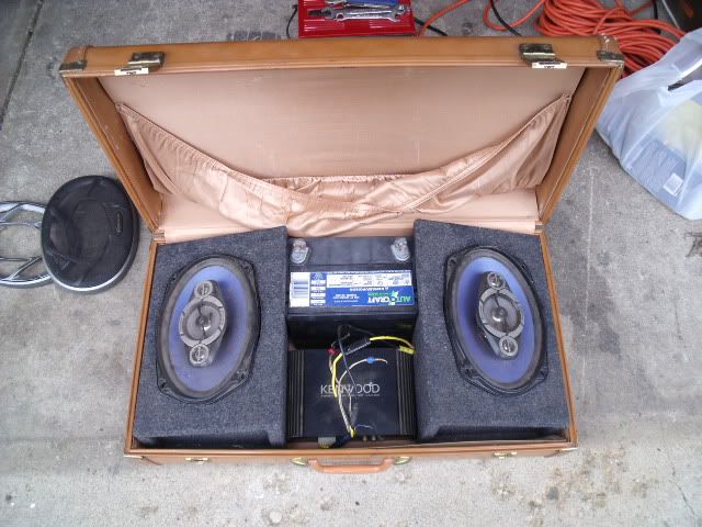

Beter afgewerkte versie van ditrondjerijder schreef:Wat betreft de "looks", de originele blijft gewoon zitten waar die zit en voor de nieuwe vind ik wel een plekje om hem weg te moffelen.
Desnoods een gordijntje ervoor.
