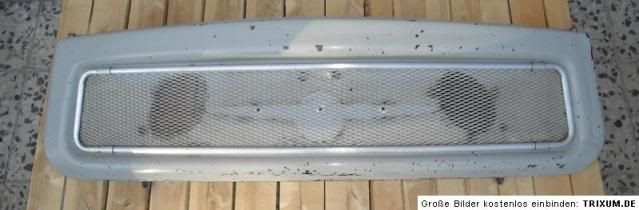

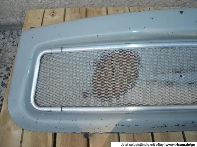

hierbij fotootjes van het origineel:
De verbindingsstukjes zijn het probleem niet, die kun je inderdaad makkelijk zelf maken...
greetz, JJ

en die randen, dat zijn een soort halve buisjes? Of een stuk alu-leiding van 5-6mm...? Mooi is misschien ook wel de rest van de grille wegsnijden en dan alleen het stuk gaas met rand ervoor bevestigen, maar ik vermoed dat het in dit topic om een replica gaat...
Berichten: 4341
Re: gaasgrilletje zelf maken
die randen zijn massieve aluminium randen met spijkers erin die je aan de achterkant omvouwt. Derhalve worden ze spijkerstrips genoemd! Zoals ik al eerder aangaf zijn die gewoon nieuw te verkrijgen (http://www.waltermisselwitz.de/601/0109_P50_60.pdf). Het gaas ook. Dus zoveel werk is het eigenlijk niet.
