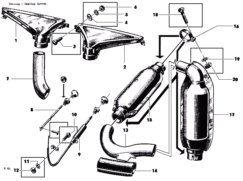

explosietekeningen heizung
Hele lap tekst, ja.
Voor de duidelijkheid link ik hier even een paar explosietekeningen:
K58 - Heizung (WE, weiterentwickelt)
Kopexrohr K58-3 (links) gaat van het ommantelde uitlaatspruitstuk in het 'middelste' gat van de voordemper F55-1.
K60 - Heizung oud
Het uitlaatspruitstuk staat op tekening M2-32 (Auspuffkrummer mit Ummantlung)
K60 - Heizung oud
