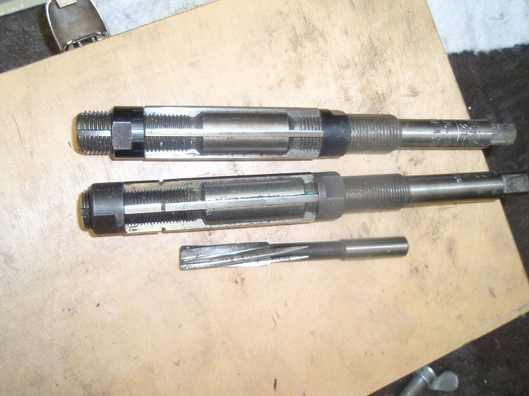

Hierbij wil ik nog even het verschil laten zien tussen een ruimer met rechte vertanding en een met een bepaalde spoedhoek.
Zodat door deze foto s te zien beter begrijpbaar is in welke situatie de tanden beter en constanter in aangrijping zijn.
Zodat daardoor ook de druk naar buiten toe beter verdeeld is, en een constantere verspaning plaatsvind.
En daardoor een zuiver rond gat opleverd.

Alleen is de onderste niet verstelbaar. Die is dus alleen maar bruikbaar als de ruimer exact dezelfde maat heeft als de fuseepen.

eeuwige_student schreef:Alleen is de onderste niet verstelbaar. Die is dus alleen maar bruikbaar als de ruimer exact dezelfde maat heeft als de fuseepen.
goed gezien ja
de spoed moet in deze situatie dus in de smeerkanalen zitten omdat we rechte verstelbare ruimers hebben.
het ging mij puur om het voorbeeld.
