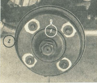

De simpelste manier om het aan de auto te herkennen is om naar de naven/asmoeren van de voorwielen te kijken.
De tripode-aandrijving heeft als asmoer een 32 mm kraagmoer in een 'kuiltje':
Afbeelding Afbeelding
En bij de bipode-aandrijving heb je net als op de achteras een vrij platte 36 mm moer en een borgplaatje op een nogal uitstekende naaf. De kraag zit hier op de naaf, zodat de trekker daar aan kan grijpen.
Afbeeldingbipode naven
