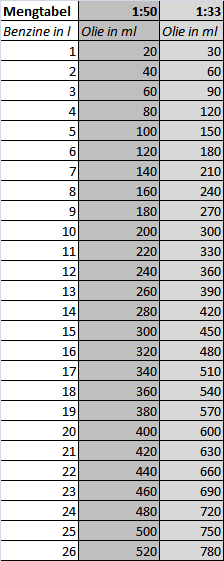

Mengverhouding Tabellen
Om het makkelijk te maken voor Beginnende en Ervaren Trabant rijders.
Deze ontbrak nog op het forum (ik vind in elk geval niks terug). Dus gelijk maar een sticky van gemaakt aangezien de mengverhouding vraag heel vaak langs komt. :)
Het excel bestandje geeft hetzelfde tabelletje, maar dan kun je het makkelijk uitprinten en op je tank plakken.
Excel Download: http://pobresh.com/forummap/autofora/trabant/mengverhoudingtrabant.xls
Wijzig zo nodig je instellingen om het formaat aan te passen.
Hier en daar zou er in de afronding 1 ml meer in moeten. Maar zo nauw meet je meestal toch niet af.

Dat is zeker handig, afdrukken op stickervel en ergen onder de motorkap plakken!

Nooit gebruikt. Gewoon 1/2 liter olie erin en volgooien als hij tot reserve is leeg gereden. Mocht je een andere verhouding willen? Gewoon op voorhand de flessen juist afvullen.

Er zijn inderdaad meerdere apps voor.
Maar niet iedereen heeft een smartphone en als je er al een hebt, hoef je hem niet mee te hebben.
Dan is zo'n tabelletje wel handig.
