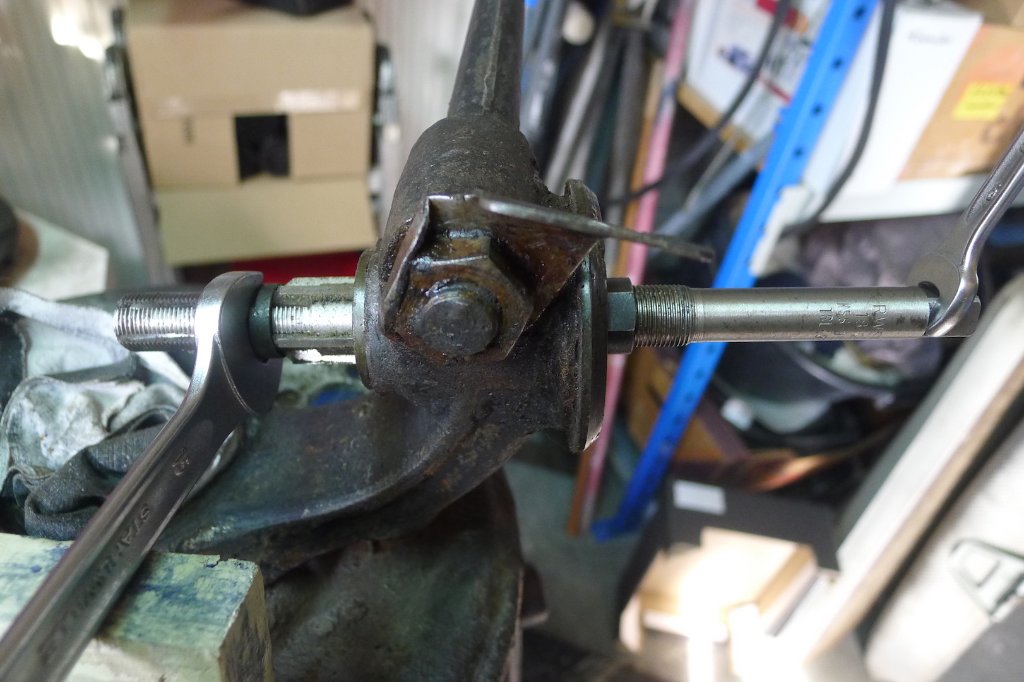

P1150772 bus indrukken.JPG (111.96 KiB) 163 keer bekeken
De nieuwe bus gelijkmatig indrukken. In de bankschroef gaat dat niet zo makkelijk, maar met een bout door de bussen heen en wat dikke ringen trek je hem heel mooi gelijkmatig naar binnen. De ‘busbaan’ vooraf invetten versoepelt dat niet alleen, het voorkomt ook roest en het over een jaar of wat moeizamer eruit tikken. ;)

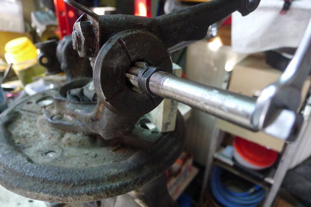

Vervolgens gaan we de bus ruimen tot op de juiste maat.
P1150774 ruimen.JPG (109.72 KiB) 163 keer bekeken
En wat doe ik hier fout? Ik draai met een steeksleutel in plaats van met een wringijzer. Met een wringijzer kun je veel regelmatiger draaien, zodat het geen ei wordt. Een tweede fout is dat ik horizontaal werk. Je doet dit echt beter verticaal.
