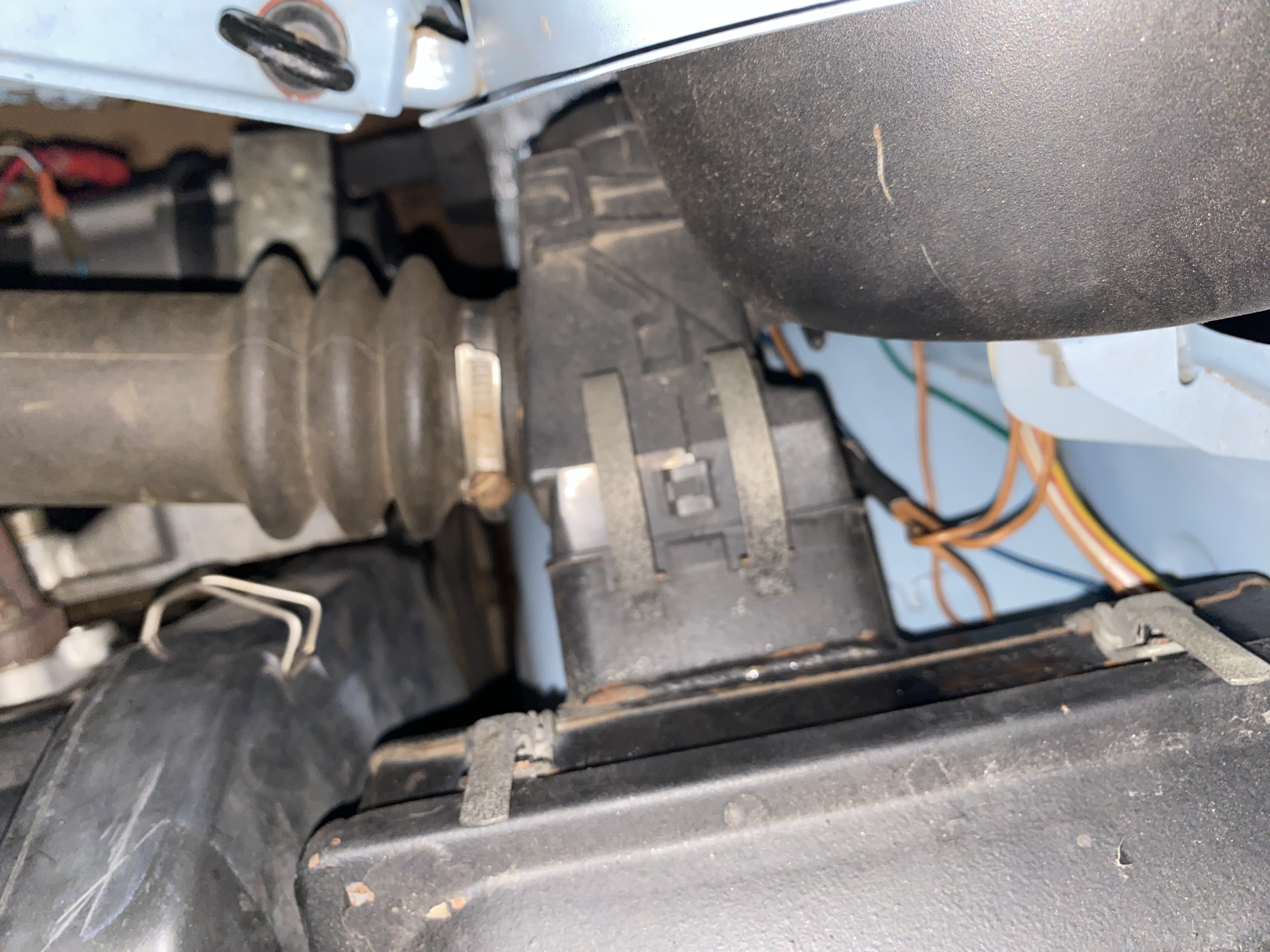

Ik weet dat de thermostaat werkt en de ventilator slaat regelmatig aan, maar dat van de zomer/winterstand wist ik niet. Is het gewoon een kwestie van die kap die aan de uitlaat verbonden is verwijderen? Of zit er ergens anders een klep die te verstellen is.

De klep zit met een veer dicht. Alleen het mechanisme met het vacuumslangetje heeft sinds ik de auto heb niet aangesloten gezeten.

Re: Oliedruklampje brandt bij stationair lopen 1.1
Aangezien het vacuum slangetje de klep zou openen, staat hij altijd op de zomerstand. Zal wel een verklaring zijn dat hij lastig stationair loopt ‘s winters.
Er zit een thermostaatje in de inlaat die het vacuum wel of niet doorlaat voor die klep. Als die klep altijd dicht staat zal die in de winter wat slechter kunnen lopen. Bij een koude motor zal die klep altijd eerst warme lucht van de uitlaat gaan aanzuigen, maar met de huidige buitentemperaturen is dat niet het geval.
Als die vacuumslang niet is aangesloten... waar zit die dan op? Want een vacuumslang die altijd kan aanzuigen betekend valse lucht, dus een te arm mengsel...
Een ander probleem voor slecht stationair lopen kan zijn dat de verwarmings egel in de inlaat het niet doet. Warm heeft ie daar niet zoveel last van.
Vooral met koud weer wil het mengsel neerslaan op de koude inlaat voor die is opgewarmt door het koelwater. Door dat neerslaan krijg je echt een vervelende koudloop. Je merkt het direct als die het niet doet, dan trekt ie ook niet goed op.
Maar ook een te arm mengsel zorgt met koud weer voor een slechte stationair loop.
