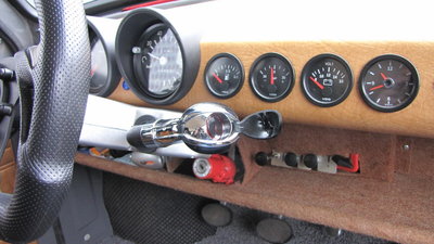

ik zal morgen een filmpje maken van de startknop ingebouwd in de versnellingshandel
Moderne startknop !
Van Cees ..... vandaag bij hem bewonderd ...
Zijn nieuwe handrem en schakelpook met de "verstopte" startknop ...
Cees zal er zelf wel wat over vertellen denk ik .................

de tweede foto is van de startknop in de versnellingspook
contact aan, klepje open, starten tot de motor loopt, klepje dicht ) er zit voor sávonds ook nog een lampje in de startknop als je hem niet kunt vinden
d.m.v. een shifter van een fiets, wordt de blokkering van de handrem opgeheven
en kan dan als fly-off handrem worden gebruikt
als je de shifter terugdraaid is het weer een gewone handrem met klikken
