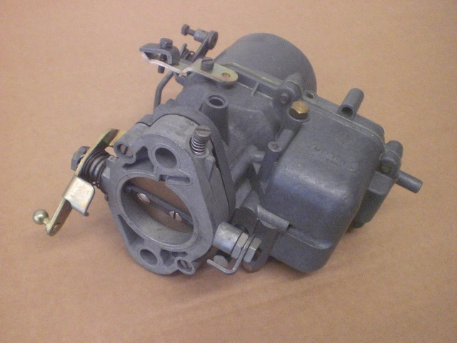

Mijn 353 motorblok kwam met een Jikov, maar ik wil er een BVF40 op hebben vanwege de simpelheid.
Vraagje voor de Wartburg rijders hier; wat is het verschil tussen de BVF40 F1 en F2?
BVF40 F1-11:
BVF40 F2-11:

Als je goed kijkt, heeft de ene de gasbediening dmv een stangengas (Wartburg 353 en Barkas), de andere versie heeft die voor een gaskabel (353W). Verder zijn ze eigenlijk identiek. Meende dat het enige verdere verschil te maken had met de instellingsmogelijkheden (omlooplucht etc)
Die jij nodig hebt, is er een met gaskabel-aansluiting. (2e foto)

Ik meende dat de F2 dat slangetje als extra heeft (--> mengselvermagering à la 28HB4-1 ?).
Gaskabelaansluiting was ik al achter welke ik moet hebben. De F1 heb ik ook gezien met normale gaskabelaansluiting en de F2 met zo'n kogeltje. Kan natuurlijk zijn dat deze onderling gewisseld zijn hoor.

Weet het niet maar deze BVF40 F2-11 lijkt idd op een SPARVERGASER en die waren bij de Trabant altijd slecht: zou ik er echt niet opzetten !
De JIKOV is een prima carburateur (als hij schoon is) !
Re: Wartburg BVF carburateurs
Ehm... de Jikov is de Wartburg "Sparvergaser"... die BVF is gewoon een bloemenspuit! :!:
(Jikov is destijds op de 353(W) gezet om brandstof te besparen, die staan van nature wat armer ingesteld, door de 2e trap krijgt ie wel wat meer sprit, maar die gebruik je eigenlijk weinig (bij inhalen/snel optrekken dan weer wel).

De BVF40-F2 is dus absoluut geen sparvergaser, maar heeft een ander stationairsysteem en (zoals Haiko al zei) een gaskabelaansluiting die past op de gaskabel van de Trabant.
Heb deze dan ook besteld en komt in de loop van volgende week binnen.
