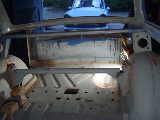

Dan de krik tussen het spatbord... Aan de spatbord kant ondersteunt met een plank en een laag piepschuim, zodat de druk gelijkmatig verdeeld wordt, en niet op 2 punten steunt, en aan de binnenkant eigenlijk hetzelfde principe, met een balkje met piepschuim erachter voor verdeling. De krik gemonteerd op de plek waar de verstevigings-strebe zit tussen linker en rechter wielkast (in de kofferruimte dus):
Ik heb echter geen domstrebe* bij m'n achtervering,
Is het dan veilig om de krikmethode toe te passen? Zou zonde zijn als hierdoor de verbreding in de richting van de kofferbak gaat.. :(

ik weet niet of dat aan die domstrebe ligt of dat gebeurt of niet ... volgens mij heeft JJ er ook geen ...
de spatbord kant is gewoon veel minder sterk (zeker als je EERST de opstaande rand weg slijpt) als de schokbreker-bevestiging ..

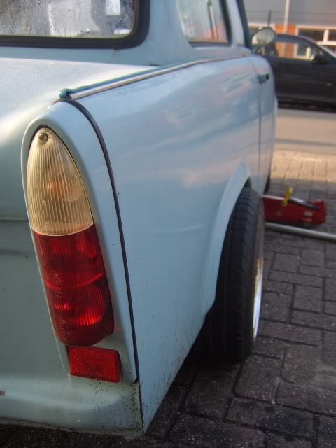

ik heb ook mijn spatborden verbreed d.m.v. de krikmethode
inderdaad eerst de rand weg slijpen en dan zoals op de foto rustig krikken , je hoort af en toe de kit tussen het spatbord en de duroplast kraken
ik heb ze doorgekrikt tot ongeveer 5 cm en na dat je de spanning van de krik hebt weggenomen bleef er bij mij ongeveer 3,5 cm verbreding over
precies wat ik wilde , wel daarna de ruimte tussen het spatbord dicht kitten , zodat er geen water in kan komen
ik heb het trouwens ook aan de voorkant gedaan vanwege de verlaging ( 140 mm ) zodat bij volledige uitslag en inveren de wielen niet aanliepen

Ik heb alleen de originele "domstrebe"
ter illustratie:
Ik denk wel dat wanneer je de domstrebe niet zou hebben, dat je dan wel uit moet kijken... Je wielophanging werkt er wel mee samen, en je wil natuurlijk niet dat je sporing hierdoor ongecontroleerd veranderd. Of dit zal gebeuren weet ik niet, wat mijn voorgangers al zeiden, de binnenzijde is natuurlijk wel een stuk steviger dan de buitenrand.
qua uiterlijk veranderd er niet zoveel door de krikmethode, je ziet hoogstens een kleine bolling in de spatborden, maar echt opvallen doet dat niet.

Ok, dank voor de tips.
Ik ga proberen de druk van de krik zoveel mogelijk over de binnenzijde van de wielkast te verspreiden (plank en piepschuimplaat op maat zagen, naar de vorm van de binnenzijde van de wielkast).
