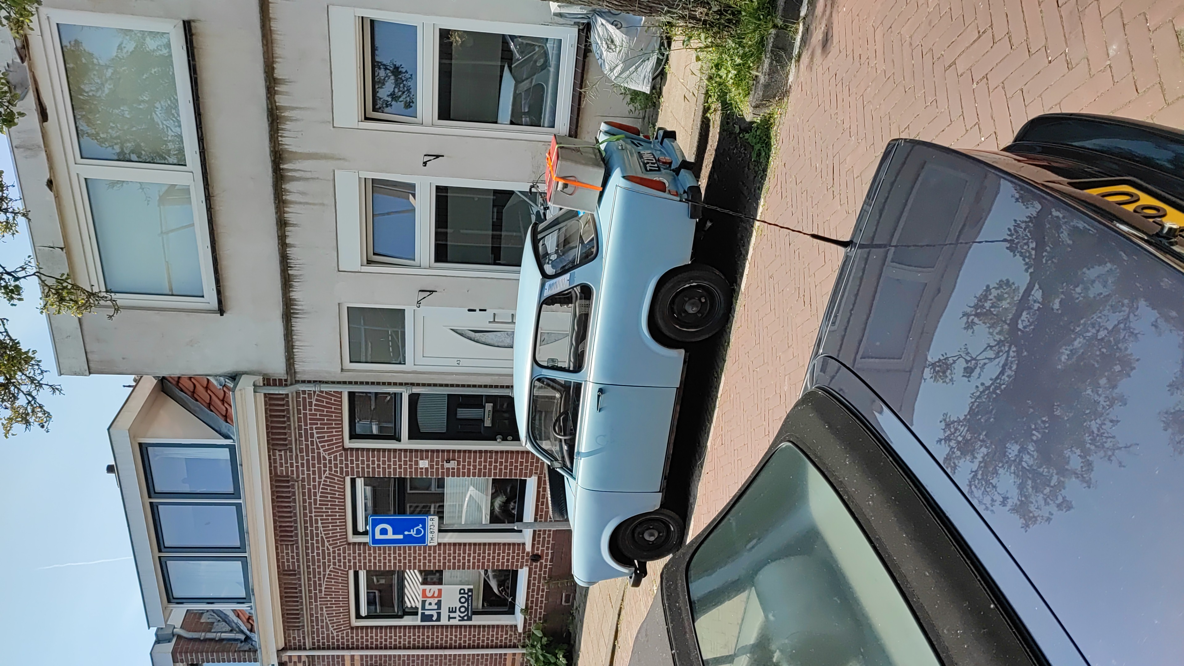

Toen ik de auto gekocht had ben ik er 200km mee richting huis gereden en schakelde en liep het motortje erg mooi ( ik heb zelfs de 110 aangetikt toen ik ging testen of 95 nou echt de top was )
Daarna is ie steeds iets minder goed gaan schakelen
Laatste oliewissel is wel al even geleden gok ik. Aangezien het autootje eruit ziet alsof hij wat achterstallig onderhouden is ( roestige remleidingen, speling in het stuur, straat is zichtbaar vanuit de kofferbak, rechter voorrem doet niks, enz ) maar gelukkig was de prijs daar ook naar
Het gaat overigens om een trabant uit 86! Het is ook een gesynchroniseerde bak
Ik zal ook even uitvogelen hoe ik een foto kan toevoegen!

Dat is een Hycomat, die je daar in Oss hebt gekocht. Met inderdaad het nodige lap- en laswerk, ik hoop voor je dat je daar een sleutelplek voor hebt, wil je dat voor het verlopen van de APK allemaal verholpen hebben.
Ik hoop ook dat je Duits een beetje op orde is, want van de Hycomat weet ik net dat die bestaat. De Hycomat is een aanpassing aan de koppeling (en ook een beetje aan de motor) zodat je daar geen linkervoet voor nodig hebt. De documentatie zal vooral in het Duits zijn.
WHIMS https://trabitechnik.com/index.php?lang=en&page=43&page_number=7#03.4.%20Hycomat
Reparaturhandbuch https://trabitechnik.com/index.php?lang=de&page=44&page_number=12#7.%20Hycomat
https://www.youtube.com/watch?v=5BmSg9S_ZbY
