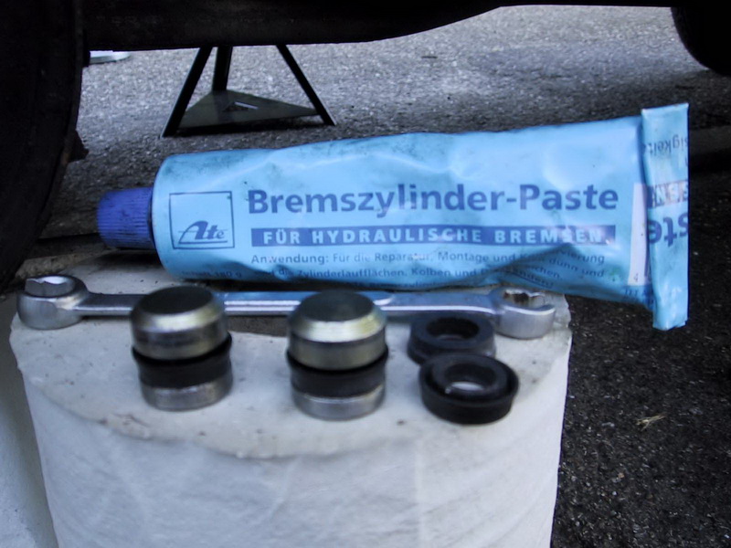

Wat vergeten wordt is dat ze al in hun doosje roesten en dat (samen met de preserveer olie) moet eerst verwijderd worden (wat vaak niet gebeurt)
Dat moet er "blauw vet" op van ATE ... heb je dat al gekocht ?
