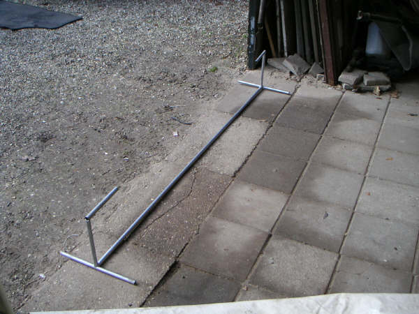

weet iemand een persoon/bedrijf die mijn trabant kan uitlijnen?
bij mij in de omgeving overal geweest, maar niemand met de apparatuur van tegenwoordig kan het
de wielen /velgen zitten te ver in de wielkasten
Re: uitlijnen
Euromaster kan het ook niet? Daar lijn ik mijn 353 en 601 altijd (...) uit.
Re: uitlijnen

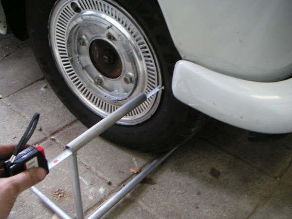

Gelet op de toleranties die volgens WHIMS mogelijk zijn (Er is dus volgens de fabriek GEEN afstelling die op de mm precies goed is), heb ik gewoon de ddr methode gehanteerd. Even wat buizen aan elkaar lassen en je hebt precies het gereedschap zoals in WHIMS staat.

bedankt eeuwige student
ik was al zover dat ik zelf iets moest gaan maken
met deze foto's kan ik wel wat

Zou je ook nog de maten erbij kunnen zetten? Kan ik er ook snel een in elkaar zetten.
Moet ook uitlijnen en dat kan hier in de buurt met de nieuwste apparaten niet meer.
"Uw type auto staat niet in de computer meneer" :o
"Hier heb je de waardes, vul je die toch even in" ;)
"Nee meneer, dat kan tegenwoordig niet meer" :evil:

Toen ik de stuurkogel aan de linker zijde had vervangen, ben ik ook overal naar toe geweest, en niemand kon hem uitlijnen.
uiteindelijk heb ik het allemaal zelf gedaan met een paar stenen , en een touwtje en een timmermans duimstok.
kan mijn stuur gewoon los laten hij rijd keurig recht door.
met het hulp middeltje van de eeuwige student ben je helemaal klaar toppie...

Ga morgen eerste een spurmaß maken en daarmee de toespoor uitlijnen.
