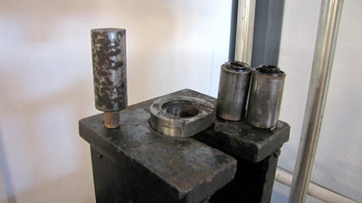

De Silentbuchsen (Silentbusjes, Silentblocks) zitten in vrijwel iedere auto (ja, ook in de Ferrari's ), dus ook in de Trabant !
En vroeg of laat krijg je te maken met het feit dat die rubber delen "moe" worden, uitzakken, losgaan en er uit lopen.
En dan ... ?
Dan moeten ze uit de draagarmpjes worden geperst (en later de nieuwe er weer in)... en als je dan geen pers hebt ? Dan maar nieuwe pootjes kopen ? Als ze er zijn misschien !
Maar idd gewoon vervangen is het effectiefst en goedkoopste. Sommige mensen hebben geen pers en die gebruiken een ijzerzaag om e.e.a. kapot te zagen...
Een pers blijft het beste, maar dan moet je naast de pers ook (veel) centjes investeren om de juiste "tussenstukken" te laten vervaardigen.
En dan ............. KKDW oftewel Kind Kan De Was doen...
Het UIT persen en weer IN persen van de 2 grote en 2 kleine Silentbussen kost zo, met het goede gereedschap, ongeveer een 15 minuten per pootje ...
Afgelopen zaterdag heb ik dat aan Erik uitgelegd; binnenkort doen we dat wel weer eens tijdens een Technische Avond in Nijkerk ;)

dat ziet er goed uit! zoon technische avond lijkt me wel wat om een keer bij te wonen, moet je dan nog officieel ergens lid van worden? of kan dat gewoon als forum bezoeker?
zijn er ook mensen die ze er proberen uit te krijgen met een stuk draadeind? (zo zou ik dat denk ik eerst proberen.....)

Nee hoor, absoluut niet nodig.
Wel moet je even aanmelden bij Erik via een PB als de datum bekend is gesteld!
Ze proberen het met ALLES met die pootjes.... draadeind, heet stoken enz ... allemaal verkeerd dus....
En als de pootjes daardoor beschadigen .... tja, kon ik dat weeeten ? :shock:

kun je ze er wel zonder pers in krijgen? (omdat het dan misschien nog niet aan elkaar gekoekt zit)
weet niet of ze meteen in een nieuwe bladveer zitten, dus heb er losse bij bestelt..
ik meld me tegen die tijd dan wel aan als ik kan :) nice!
Re: Silentbuchsen
Met een draadeind komt je een heel eind. Zolang je maar zorgt dat de kracht op de buitenste bus komt en niet op de binnenste bus!

dat begreep ik dan nog wel :) ooit hardleers moeten leren met lagers wisselen op een brommertje ;)
anders neem ik het zaakje wel mee naar iemand met een pers, erin zal een stuk makkelijker gaan als eruit!

Er zijn meerdere wegen die naar Rome leiden, maar met een pers neem je zeg maar wel de snelweg :D
Als er forummers zijn die een keer bussen willen wisselen kunnen ze dat dus ook bij mij in Nijkerk doen. We zitten op dit forum om elkaar te helpen, toch ;)

In het pré-perstijdperk heb ik eens dusdanig hard en vooral lang zitten zagen en zweten op twee buitenste busjes, dat een nieuwe triangel bestellen stukken economischer was geweest.
Ook met een 'handpers' die je in de bankschroef klemt en dan met een draadeind de bussen eruit en erin jast, ben je wel even zoet.
