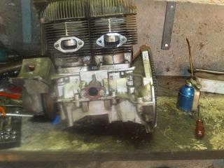

Ik heb inmiddels de spullen binnen gekregen van Trabantwelt uit zwickauw.
De motor word zonder koppelings plaat en drukgroep geleverd, dus had ik een nieuwe koppeling bestelt, dus plaat druykgroep en druklager.
ook zit de onstekings beker waar de zender van de electronische ontsteking in zit of de kontaktpuntjes er niet op.
een ook geen careberateurs pakking en uitlaat pakking.
Bij theo in soest heb ik die geregeld..bedankt man..,.
Ik heb de koppelings plaat en drukgroep gemonteerd, en daarbij de oude boutjes van het blok van theo gebruikt.
ook heb ik daar de onstekings beker gedemonteeerd , en opgeknapt, en het borg handeltje weer gangbaar gemaakt met WD 40.
De beplaating heb ik met een spuitbus zwarte verf behandeld zodat het weer een beetje nieuw lijkt.
Morgen de wielen kompleet demonteren..
heb de nodige info mee gekregen van Theo, en die wielen moeten er kompleet met aandrijf as enzo uit..
Anders zit je te rotzooien , en zo gaat het veel makkelijker aldus Theo.
dus doe ik dat ook...
op de foto zie je het blok van Trabantwelt.
ook op de foto de opgeknapte ontstekings beker.
het blok met de ene cilinder is het het blok van theo met vast gelopen bigend lager.
het blok met de twee cilinders is het blok van andries, en die loopt nog...
ik hou jullie op de hoogte
groetjes henk
groetjes henk

- motorblok van andries
- FILE0018.JPG (22.42 KiB) 161 keer bekeken
- Motorblok van theo met kapotte bigend lager
- FILE0016.JPG (21.16 KiB) 161 keer bekeken
- Ontstekings beker
- FILE0015.JPG (18.21 KiB) 161 keer bekeken

- Hendricus0251
- Berichten: 115
- Lid geworden op: 31 jul 2011, 07:37
- Locatie: castricum
Re: Rem en wiellagerrevisie
Hier een paar foto's
ze zijn niet erg goed van kwaliteit.
