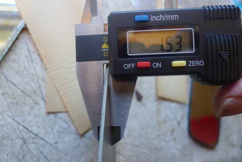

origineel, dag- en nachtglas met een paar papiertjes ertussen

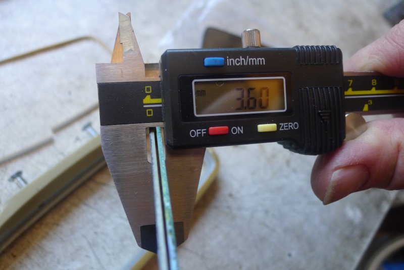

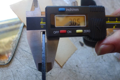

het glas van Trabantwelt is erg dik

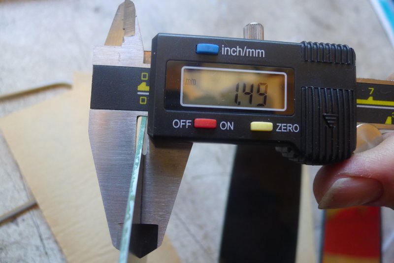

het originele nachtglas
het originele (dag) spiegelglas

Heb toevallig hier een losse spiegel voor in huis liggen (met zwarte achterkant) en die meet zich ook c.a. 3mm
3mm spiegelglas met zwarte achterkant is dus gewoon spiegelglas wat je bij de bouwmarkt kunt kopen....
Kosten: voor nog geen 10 euro heb je een stuk waar je minstens een stuk of 20 binnenspiegels uit kan snijden. (of 20 pogingen hebt om het goed te doen)
