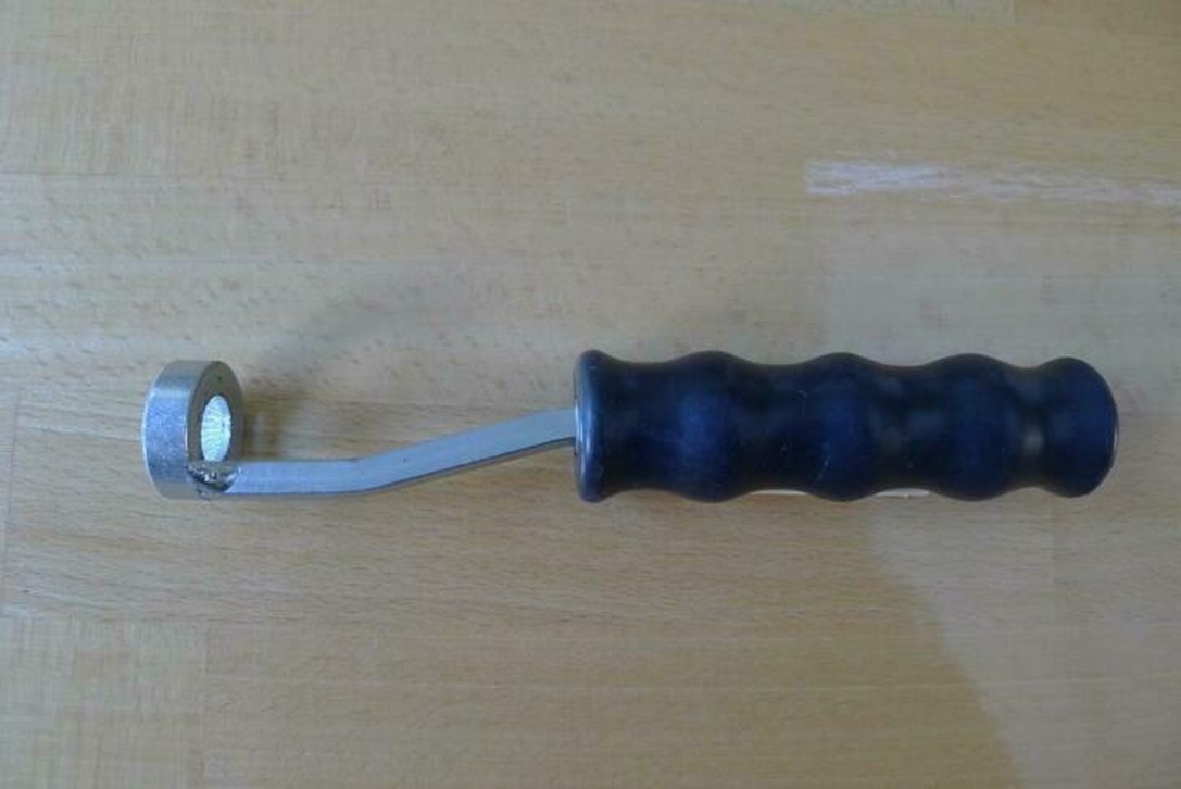

Bij de voorremmen worden de remschoenen door veerschotels (en schotelveertjes) tegen de ankerplaat gedrukt. Alleen willen die krengen bij het monteren nog wel eens wegschieten.
Om dat te voorkomen heeft de handel speciale aandrukgereedschappen bedacht, zoals de Midlock 1024 en varianten daarop. Die kunnen je aardig wat gevloek en gezoek besparen en ze zien er ± zo uit:

Een kroonkurk heeft precies de goede maat, en als je daar met een 10mm boor een gat in boort (de sleuf in de schotel is 8,2 mm lang) en vervolgens met een drevel twee deuken erin slaat, dan kun je met een seegerringtang of iets anders spits de schotel aanduwen met een verminderde kans, dat de boel onder de tang weg schiet.

Enige nadeel van een kroonkurk is dat die net zo dun of nog dunner zijn dan het veerplaatje. En die verbuigen al vrij makkelijk.
De kans dat het verbuigt onder de druk van het veertje is aanwezig. Misschien is het dus ongeschikt of alleen voor eenmalig gebruik. maar dat moet dan toch eerst geprobeerd worden. Ik vind t wel vindingrijk overigens.

Voor remveertjes zou je het zelfs zelf kunnen maken van een opengeslepen, versleten dop uit je doppenset. en een lijmklem.
(klepveren zijn in veel gevallen te sterk om dat veilig met een los dopje te kunnen doen)
Feitelijk kan het ook alleen een opengeslepen dopje met een los handvat zijn wat er op geklikt wordt. Dan heb je ongeveer hetzelfde als de echte tool en heb je er alleen een slijpmachine voor nodig om het te maken.

Net op die plek zit er een bochtje op de remschoen, die de kroonkurk danig in de weg kan zitten. Ik had de rand van de kroonkurk natuurlijk wat kunnen bijbuigen, maar omdat de tang ruim voordat de kroonkurk dat bochtje bereikte al zijn grip verloor en het met een "brake spring compressor tool" zoveel comfortabeler gaat, heb ik de kans dat ik tussen de coniferen van de buren naar onderdelen zou moeten zoeken maar tot nul beperkt.
Bij de Trabant zijn die kroonkurken geen werkbare optie, dat is nu aangetoond. Beter tik je die deukjes direct in de veerschotel als je geen aandruktooltje hebt, dan is er geen kroonkurk die kan wegglijden.
