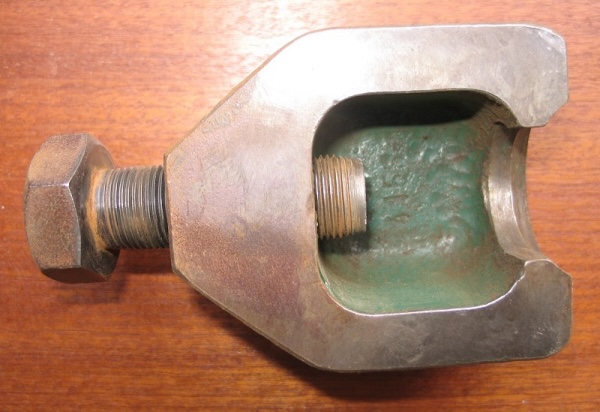

De ideale trekker voor de stuurhuisnok (Lenkstockhebel F7-27) is de zgn. Knochen, een erg massieve trekker met dichte achterkant:
Die is er ook in een light versie, de 4158:
abzieher dicht 4158.JPG (90.43 KiB) 429 keer bekeken

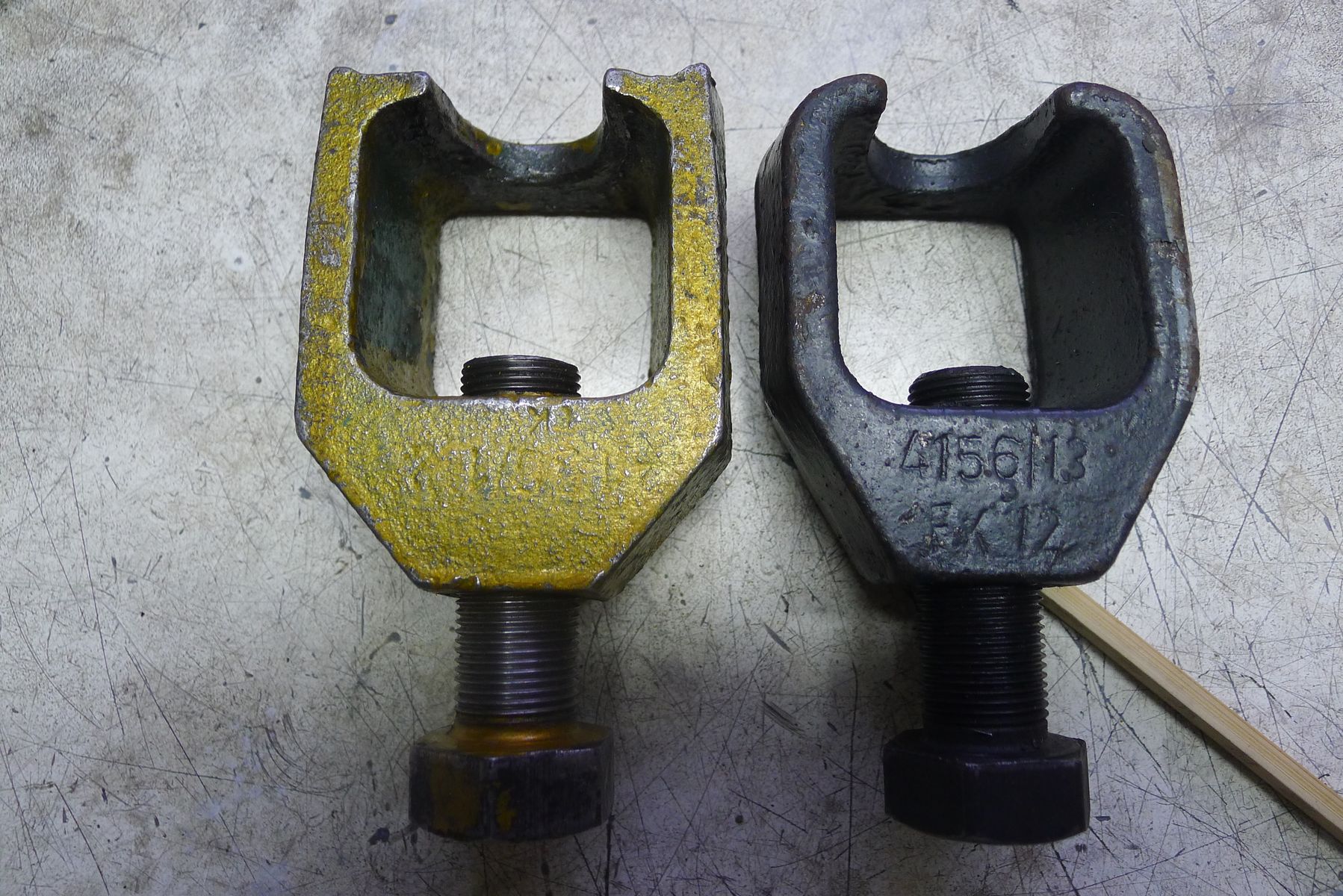

niet te verwarren met de veelal als stuurkogeltrekker gebruikte 4156, die van achter open is:
Mafa Würzen 4156-12 en -13.jpg (461.09 KiB) 429 keer bekeken

Die laatste vind ik persoonlijk nog prettiger werken dan de 4156, die bij mij wel eens hulp nodig had om te blijven zitten.
4156-12 als stuurkogeltrekker.jpg (109.7 KiB) 429 keer bekeken
Om het stuurhuisrubber te kunnen verwisselen is die open 4156 net wat te klein. Het is mij ooit wel eens ermee gelukt, maar dat ging niet van harte en ik moest hem met lijmklemmen op zijn plaats houden.

De dichte en zwaardere 4158 zit er veel rechter voor:
de dichte 4158 in actie.JPG (2.41 MiB) 429 keer bekeken
(en daar heb ik in die bankschroef de stuurhuisnok ook heel soepel mee los van de tandheugel gekregen.)
