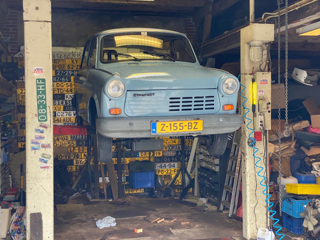

Ik heb er nu ook 15w50 inzitten. Hopelijk is het probleem nu weg.
